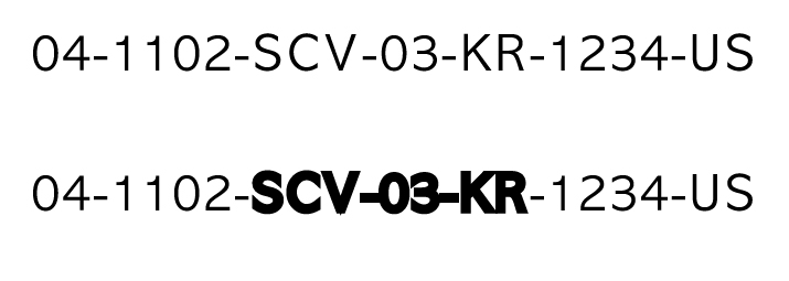

안녕하세요 S.G입니다 ^^
다른게 아니라 필름으로 4도분판을 하나했는데요
그림에서 보는것처럼 상단에 나와있는 것이 화면상으로 보이는
일러스트인데9.0 화면상으론 다 똑같이 보여요 아무이상도없구요
하지만....!!! 필름을 뽑았을대는 밑에그림처럼 가운데것이 두꺼워져
있더라구요 ㅜ.ㅡ(우째 이런일이...) 알기로는 상위버젼10.0에서 작업후
하위버젼9.0이하...으로 내렸을때나 아니면 도큐멘트셋업 트렌스퍼런시에서
퀄리티/스피드 를 조정하는것으로 알고있는데 이런것말고 화면상으로 바로
확인하거나 사고발생미연방지 면에서 할 수있는 일이 혹시있을까하고
여럭 고수님들에게 자문을 구합니다 ㅠ.ㅜ
먹을 4도로 쓰지말고 1도먹자로만 써서 나중에 먹판만 다시 따붙이기하거나
하는방법도있지만 ㅎ 이건 추후대처로 ㅎ

먹이4도는 아니에요 ~ 지금 올려놓은것은 먹판의 잘못나온 일부분만 올려놓은 것이거든요 ~ ......한마디로 K값만 있는곳의 부분이
위에보이는 것처럼 나와서 이유를 알고싶어서요.....

아직까지 해결책은 안나오네요..... 뭐 어쩔수없이 유통경로확인하구
글에서처럼 확인작업해주고난뒤 필름나오면 일일이 확인해
봐야겠는 방법이 현재로선 최선이네요...
