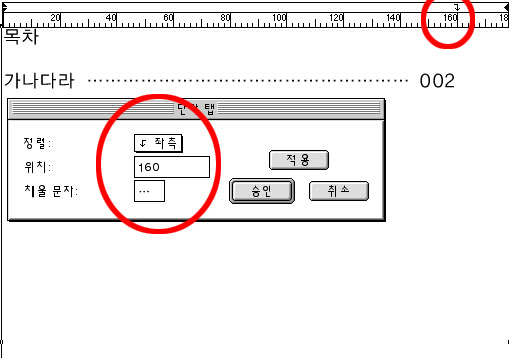

텝을 설정 하시면서 채울문자를 이용 하시면 됩니다.
이미지 첨부 해 드려요.

옵션+0106?! 숫자 0106을 누르란 건가요?! 약물 안나오는데;; 죄송-0-

채울문자 입력하실때요,,,옵션+0106 하시면 점3개짜리 약물나와요,,,그걸로하시면 맞춰서 들어갑니다..^*^

답변 감사합니다. 근데 저는 왜 .........이 페이지 번호끝까지 안채워지고 「........ 54」이런식으로 되여;; 그리고 채울문자에 ... 입력이 ..몇개밖에 안되던데 이런건 상관이 없는건가요?!

채울문자 부분을 더블클릭으로 선택한 상태에서 간접입력으로 한글모드에서 옵션누른채 숫자키보드 0106을 누르면 됩니다
