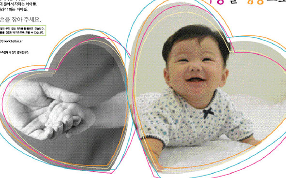

일러스트에서 하트 모양을 2개 그렸구요
그림을 불러와 클리핑 마스크를 주었는데
보기에는 하트모양의 그림이 되었거든요.

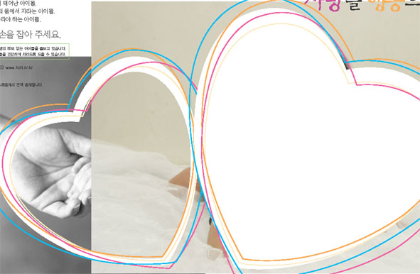

칼라프린트 보냈더니 왼쪽 하트는 사진에 네모낳게 모두가 다 나오구요(클리핑패스전혀무시한 모양으로)
오른쪽 하트는 하트모양엔 흰색으로 네모난 사진에 구멍뚫린 모양으로 프린트가 되더군요.
(칼라프린트시 quark을 eps로 저장한 후 포샵에서 jpg로 보냅니다. quark상에서 파일이 정상적으로 보이나 JPG로 변환후에는 위의 설명처럼 보입니다)

클리핑 마스크 하기 전에 배경이 제일 위쪽으로 나와있어야 합니다.
위의 그림과 같다면 하트가 위로 오고, 사진이 밑으로 간 다음 동시 선택 후 클리핑 마스크 하시면 됩니다.
